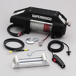

Jaz ti glede vitla lahko dam kakšen nasvet, vendar nimam pojma kako si si to zamislil. Če si si zamislil montažo klasičnega "offroad" vitla potem je zadeva precej jasna, da bos vzel kakega 9000lbs, ki so najmanjši in najlažji. Pač klasičen vitel za v terenca. Ta moč vitla je seveda zadostna. Potegne iz rampe ugasnjen avto z zategnjeno ročno in zadaj prikolica z čolnom... Nekako takšen... Če boš montiral takšnega imam jaz doma še eno novo plato za montažo.
Druga varianta so t.i. prenosni vitli, ki jih dobiš že od 100€ in jih nikamor ne montiraš. Je pa to bolj igrača, razen kaki bolj profi ala Warn ali superwinch, vendar gre pa tudi cena od 400€ pa gor.
Morda je tu gor kak offroadar, ki ti bo bolj natančno svetoval, vendar, ko se nekam vitlaš se vitlaš z vitlov, torej delo prepustiš vitlu.
Ker... če boš pripet na vitel in boš speljal s svojim pogonom in bi nato(bognedaj) izgubil oprijem in bi avto z prikolico zdrsnil nazaj ga ni vitla, ki bo zdržal to silo. Kabel morda še, zavora v vitlu pa se bo razletela...
Največkrat je najboljša rešitev tista najenostavnejša. Jaz če nisem bil siguren ali bo šlo ali ne sem se zihral z gurtnam.
Največkrat pa kolikor vem je največji problem le prvi meter in v tem primeru bi si jaz omislil raje kaj takega. Imen je tisoč zato raje sliko. Potega imajo od enega do 1,5 metra. Če vzameš 2 tonskega bo več kot dovolj. Dobiš jih v trisi, mamut itd. Pa še poceni so!

Točno takšno offroad vitlo sem imel v mislih. Ampak tukaj je moja glavna težava, vem da bi kvalitetna 9000lbs vitla potegnila vse skupaj.Jaz sem gledal takšne 3500lbs do 4500lbs ki tudi niso prevelike in bi jo z lahkoto skril v avtu. Močnejše 9000lbs so pa ze velike.
Glavni namen vitle bi bil, da jo napnem na drči in potem mi pomaga pri speljevanju, ko speljem bo navila koliko bo ostala petenica se bo pa zlozila pod avto in se potem pocasi navila. Torej potrebujem samo za tisti dober meter.

mi daš kakšen link od vitla, ki si ga gledal, ker kar jaz poznam takšnih vitlov šibkejših sploh ni, oziroma so redki...
kar se tiče neke nazivne moči so tele kile kar nekaj. Za primer ti povem, da kvaliteten vitel 2000lbs potegne po ravnem zabremzan avto teže ca 1300kg.
Torej za to, kar ti iščeš je vitel od 2000lbs naprej dovolj. Vendar pazi kitajci imajo nek čuden lbs konverter. V povprečju kitajcem zmanjka okoli tretjino moči naprav "originalom" Za tvoje potrebe pa kupi kitajca!
