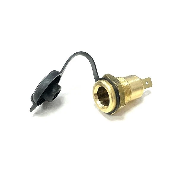

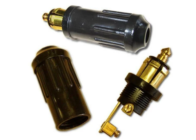

Kar se pa konektorjev tiče bom dal na in za hladilnik iso 4165 vtičnico in vtikač. Če je bil dober za švabska vojaška vozila med ww2 bo menda tudi en hladilnik zmogel. Poleg tega imajo vsi novejši hladilniki hibrid priključek z 4165.
Prispevkov: 810
Re: Pb+LiFePO4
OdgovorNapisal/-a Lure » So Feb 10, 2024 14:58
4165 je "cigaretni" priključek? Sam imam 12V espresso mašino, ki ima tak priključek in ker je mašina 120W gre kar nekaj toka čez in sem opazil da se je pin od konektorja kar malo naoksidiral/pozelenel. Bi skoraj raje imel bolj zmogljiv priključek.
Prispevkov: 6557
Re: Pb+LiFePO4
OdgovorNapisal/-a AEgir » So Feb 10, 2024 16:43
4165 je manjši ampak + pin je objet za razliko od navadnega cigaretnega kjer je + stik samo čelno.
4165 izvira iz nemških vojaških vozil iz druge svetovne vojne in je rated do 12A se pravi 144w pri 12V in 288w pri 24V.
Kvalitetne od helle imajo v vsaki kmetijski zadrugi ker je tudi na traktorjih to format priklopa.
Vsi novejši hladilniki imajo priklop za cigaretno vtičnico in rdečo kapico, pod njo se skriva 4165 vtič.

Tu si pa mene našel, sem zastrigel z ušesi...zanima :D , vsekakor me tile cigaretni že dolgo matrajo, v kmetijski v Lj vižmarje nimajo nič takega...kje ti to nabavlaš
thx
lpp
pojdi se z bikom bost!
Prispevkov: 6557
Re: Pb+LiFePO4
OdgovorNapisal/-a AEgir » So Feb 10, 2024 21:29
V grosuplu majo recimo. No mel so lani, bom šel preverit. Drgač sta pa v kranju (vsaj) dve dobro založeni kmetijski trgovini.
