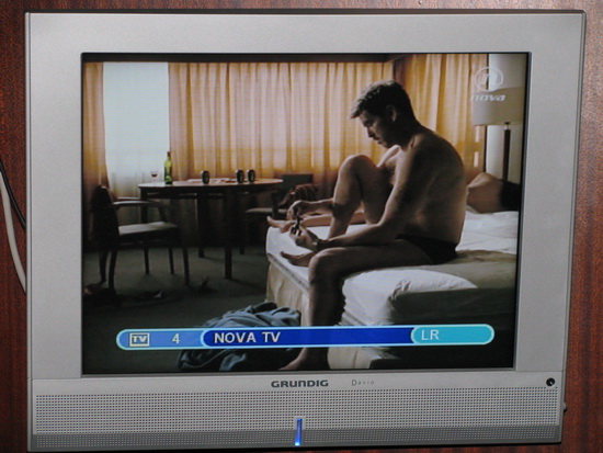

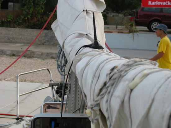

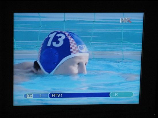

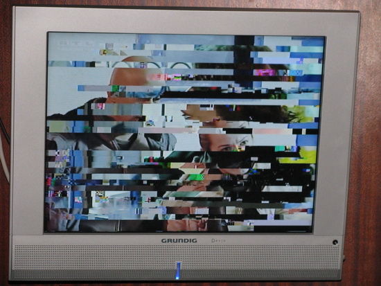

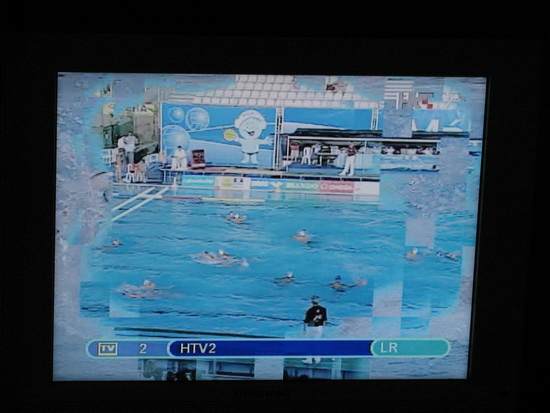

Konec poletja, pa malo več časa. Dolžan sem odgovor o montaži DVBT sprejemnika na barki. Preko Ebay-a sem nabavil MPEG2 sprejemnik, ki je dober za Hrvaško, ne pa za Slovenijo. Zadevi je priložena majhna antena, ki deluje zadovoljivo. Sprejemnik priklopiš na TV in že imaš malo miru pred otroki.
Poceni DVBT sprejemnik (MPEG2 za CRO)
Priložena antena zadovoljivo izpolnjuje svojo poslanstvo

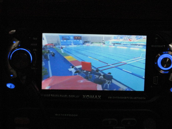

Tako izgleda če je signal slab...
Slika na avtoradiju
