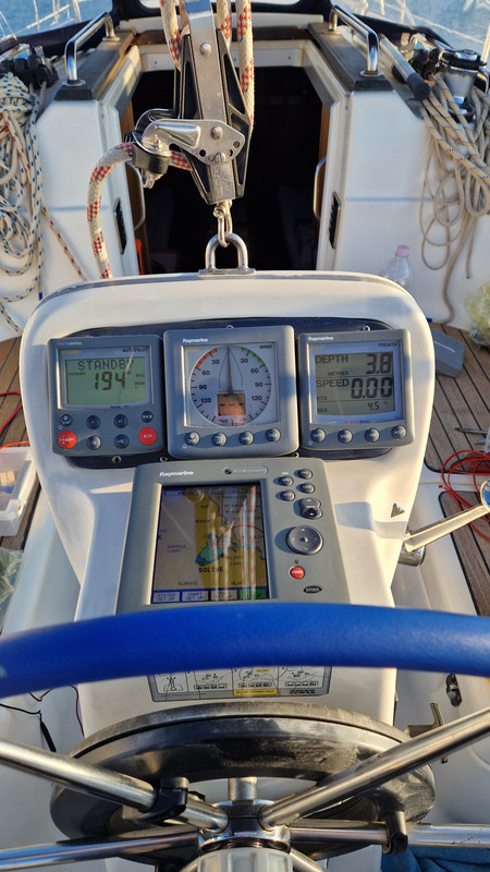

OdgovorNapisal/-a 1stofficer » Po Apr 10, 2023 22:26
Plotter nasel svoje mesto. Ven sem vrgel kompas sedaj ga imam pred nosom 8)
Ce sem iskren, sem pretuhtal vse zivo kam bi ga dal, tudi tu na forumu v eni temi sem spraseval. Pol pa pride danes mimo kolega ko sem ravno nekaj meril kam bi dal nosilec, gleda in pravi. A kompas kdaj rabis? Ne. F.... ga ven in tam daj plotter, glih fajn pase. Gledam njega, gledam ploter, gledam kompas. Ma j.... kako se tega nisem sam spomnil. Receno storjeno. Model je mel s sabo baterijsko fleksarco, sva odrezala lepo plato ven, zasilikonala in uala top izgleda 8)
Pa se nekaj. Ploter ima vgrajen GPS, ki ga v SeaTalk1 nisem imel. Sicer ima samo nmea0183 izhod, a ima AP 4000+ k sreci vhod nmea, ki ga dwli v SeaTalk1 mrezo.
Dodan je tudi wind instrument a se ni signala ker se nisem uspel nasraufat mlincka na jambor. Prej ga barka namrec ni imela.
Menjal sem tudi original ST60 tridata za ST60+, tako da mi ta sedaj kaze SOG. Deluje kar pomeni, da plotter res prek AP posilja signal v mrezo SeaTalk1.
Zadovoljen 8)

Razmisljam tako kot @modro morje. Kompasa nisem v resnici rabis se nikoli, AP mi vseakozi kaze smer plovbe, za backup imam pa poleg doticnega ploterja se 2 telefona in 2 tablici. Ce to crkne, pol sem pa itaq v p.... in mi ne pomaga nic drugega ;)
TP imam cez 4 leta, do takrat bo pa tudi kompas nasel neko svoje mesto !
