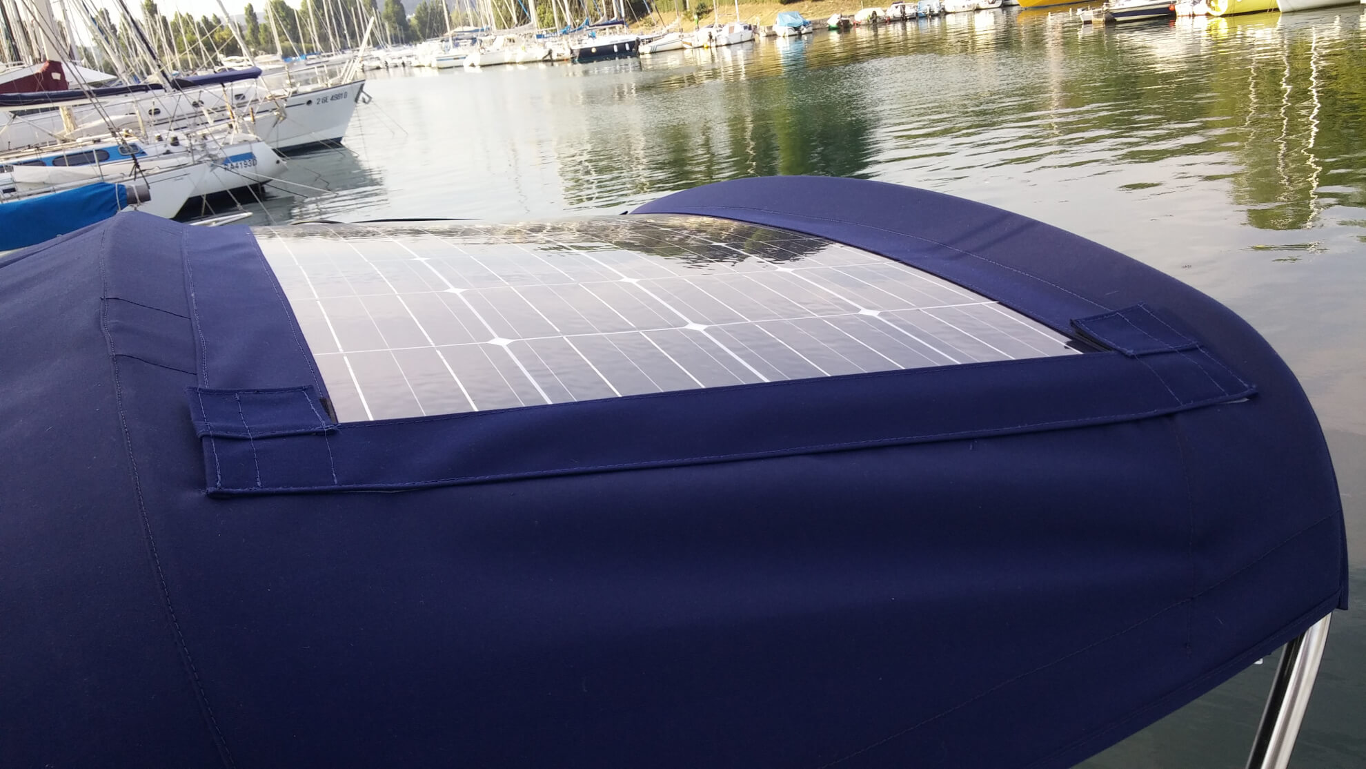

Jaz sem 170w panel dal na tendo tako, da sem na robove, kamor sem na tendo postavil celico dal všiti trakove cca 8cm, ki gredo čez celico.
Na 4-ih robovih so ježki, dodatno sem dal samolepilni ježek še na celico in všil na vsak trak. Zaenkrat deluje vse kot mora.

comet
Poročnik fregate
Prispevkov: 65
Pridružen: Ne Okt 02, 2016 10:57
Kraj: ribiška vas
Re: SOLARNI PANEL
OdgovorNapisal/-a comet » Ne Okt 22, 2017 08:34
Ker nisem hotel delati dodatnih konstrukcij sem se odločil za fleksibilne na tendo. Tenda je seveda napeta kot boben. Bimini je fiksiran, da se ga ne da zložiti.
Celica je pa ravno prav velika (kot se vidi na fotografiji), da se na samem platnu ne premika veliko (ker zajema velik del tende) od zadnje do srednje inox prečke in se tako ne premika ob vetrovih nič.
Sem veliko študiral kako montirat, na koncu je bilo najenostavneje in najelegantnejše rešitev s trakovi in ježkom. Je res, da je zaradi tega malenkost pokrita celica na vseh 4ih robovih, vendar je pa bolj fiksno pritrjena, ker celica, ki sem jo kupil ima roba le kaka 2cm in ce bi trak dal samo tja ne bi bil prepričan, da ob prvi burji celico odnese stran :)
