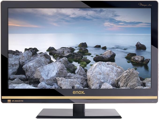

@Al
Za TV ti ne vem svetovat kajti to se zelo spreminja. Najbolje da poiščeš kakšno, ki deluje na 12V. Precej tega najdeš v trgovinah s kamp opremo. Nekoč so bili Enox pojem. Ne vem kako je sedaj. Imam Enox Black Edition.
Glede kabla kaj dosti izbire ni. Še najboljše pa je, da kupiš kabel za SAT sisteme, kajti le ti imajo manjše dušenje. Kabel ki ga ponavadi dobiš poleg antene največkrat ni primeren za dolge razdalje, kot je to primer na barkah.
Najbolj primeren kabel definitivno dobiš pri Pinosatu.
