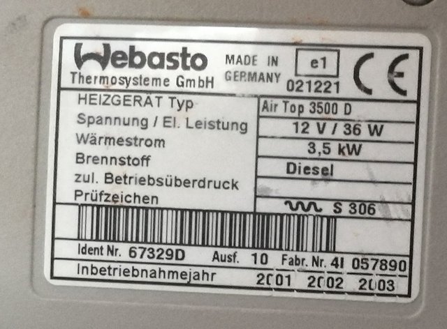

1stofficer napisal/-a:Kolk KW se rabi za npr 10m jadrnico? Salon, dve spalnici, WC.
Na Elan 36, 3 kabine plus salon, mam vgrajen Webasto 3,5 kW. Pozimi (januar-februar) se v kakih dveh urah notranjost segreje od okol nule na 20 stopinj. Pol pa termostat uravnava. Žal nimam nobene dodatne izolacije, ne proti zunanjemu mrazu ne proti vročini.

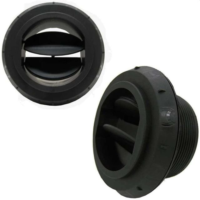

Original Webasto, vgrajen je v krmnem delu v desni bokaporti, izvod dimnih plinov na bočno steno, topel zrak pa debela cev pod ležišči desne kabine, ki se nato razcepi v posamezne kabine in salon. Na koncu vsake cevi je regulabilni izhod:
