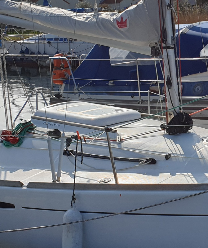

Iščem soliden, vzdržljiv solar panel, ki mora bit rahlo upogliv in tak, da se zlahka pospravi/sname. Ni nujno da je ravno pohodni, saj bi ga dal na premično streho (na sliki). Dimenzije cca 50 š in 70 d.
Porabniki so: navigacija, radio, kak mobitel in morda neobvezno manjsa hladilna torba za dva dni.
Kaj priporocate? Panel in avtomatika.
Roman 1

....pa ne bo tu padala senca na panel?

Kamokoli daš panel ti lahko ali pa tudi ne, pada senca. Jadrnica ima pač ima jadra, ki bodo vedno občasno delala senco brez tega ne gre. Nimam druge varijante. Na neka stojala tega ne bom dal. Za daily/weekend sailing potrebe bo moralo bit zadosti.

Če ga boš dal direkt na tale pokrov oz pleksi če prav vidim iz fotke, se ti bo spodaj scvrlo...Panel se namreč spodaj precej segreva, meni je na plastiki naredilo mehurčke, pa Matejcu tudi :wink: jaz imam zdaj klasične fiksne in so dvignjeni 1cm tolk da se zrači spodaj, pa še izkoristek panela je boljši :wink:

Klasicnega pa nimam kam dat. Ne vem ce bi lahko to namontiral na streho. Pa tut ce da, je to velik dela dat dol...
Kaka druga resitev ?

50x70 ti v nobenem primeru ne bo fural hladilnika, pa tudi ne obstaja ta dimenzija. Tja na pokrov daš lahko samo 50W (50x50), ki ti bo čez zimo vzdrževala akumulator. Vse ostalo ni opcija za namen, ki ga rabiš.
Preden sprašuješ dalje preštudiraj temo, ki smo jo že obdelali.
