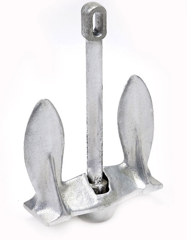

Katero sidro?
Jaz imam po vseh kriterijih slabo sidro bull- ponaredek delte.
Sidro je original 15 kg nato mi Habibi v konico nalil svinec tako da je sedaj težko 23 kg.
Zadnjič sem sidral pri srednje močni burji in valovi so nabijali v zaliv pa je bilo sidro kot zabetobirano- na mivki. Čolniček ima 7 t. Ne vem pa kako bi bilo če bi se obrnil veter.
Ali ima kdo kaj izkušenj s sidri bull?

Sem že nekje zapisal, da sem imel Bull in Delto v podobnih pogojih na prejšnjem čolnu. Bull, pravzaprav celo neka poceni kopija, je držala vedno, Delta ni.
Sidri sta bili po specifikaciji enako težki, vendar je bila konica Bulla votla in sem jo napolnil s svincem, kot so mi svetovali v trgovini. V uporabi je bil Bull potem seveda precej težji od Delte
Sklepam, da bistvene razlike med sidroma ni, zmaga težje.

@sidro bull
Podoben delti
Svinec v konici

- Vprašanje je bilo, če ima kdo izkušnje s sidri bull, in jaz jih nisem imel. Sem pa na forumu našel temo o s svincem v konici 'popravljenih' sidrih bull, vendar tam še ni bilo nič o tem, kako se obnese.
Podoben delti
- Imel sem nekaj opravka z delto - kolikor vem, je original, ne spomnim pa se, ali je bil tudi svinec nalit v konico. Mislim, da se nam je enkrat zgodilo, da sidro ni prijelo v prvem poskusu, ampak bila je že noč in nisem pogledal, kakšno je bilo dno; naslednji jutro pa smo zgodaj izpluli in tudi nisem pogledal.
Tudi na delti doslej nisem bil zasidran čez bistveno spremembo smeri vetra, tako da ne morem reči, kaj se zgodi tedaj. Lastnik jadrnice - ki večji del med potepanjem prebije na sidru - pa se je vmes foruma in zezanja na njem malo naveličal in se zdaj le redko oglasi.
Ampak menjati tisto delto za kaj drugega za zdaj ne namerava.
Svinec v konici
- Pri tem ne gre samo za večjo težo, ampak tudi za drugačno razporeditev teže in s tem drugačen položaj sidra, tako ko tone proti dnu kot ko se vkoplje.
Pri izrivni barki - zlasti, če je jadrnica, ki ne tekmuje, ampak se z njo predvsem potepaš in na sidru spiš - nekoliko večja masa sidrnega sistema ni problem.
