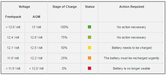

Vse žarnice imam led, ki pa sem jih prižgal mislim,da enkrat lani. Aku sem tudi sam dvakrat polnil doma, a se mi ne da več nositi sem ter tja. Na kontrolnem displeyu mi kaže ponavadi nekje 75-80%. Sicer ne vem kaj bi to točno pomenilo.

To kar ti kaze panel je pomoje kapaciteta. Ce je takoj 75% bo pocas za zamenjat acu. Poglej za tvojega napetosti, nacelno pa je nekak tkole
