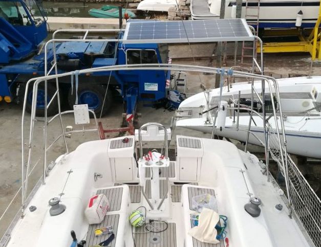

Jaz imam podobno. En 170W modul kupljen pri Harpoonu, pa en manjši Victron 90W, pa 2x Victron SmartSolar kontroler 15A. Celice so na rolbaru. Na sliki montiran samo prvi panel, drugi je še čakal na vgradnjo. Spremljanje porabe na BMV 712, pa seveda BT aplikacija. Once Victron, forever Victron, boli samo cena. Mogoče bi še omenil, da imam hladilnik zvezan kot porabnika na en solar kontroler. Če bi slučajno po zapuščanju barke pozabil izklopit hladilnik, takrat naj bi kontroler poskrbel za izklop pri določeni (nastavljivi) napetosti akuja.
