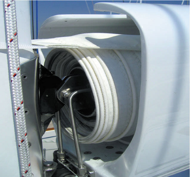

Za večje barke se zadeve praviloma motajo v bum.
Primer
Pogled na nekaj različnih sistemov
Povzetek za tole
Primer
Za tole barko piše (klik na sliko), da ima radialna jadra, glavno z zmernim prevesom (roach) in vodoravnimi letvicami se rola v bum.
- GMT?
Klik na sliko za nekaj tega, s čimer se hvalijo... - zadeva iz karbona, ni oslabitve zaradi luknje skozi jambor, spredaj odprto, da se ne zatika in da lahko prideš zraven, če je treba kaj poprčkati...
Profurl MK0R za barke 6-8m
MK0R - in-boom furler with a Dacron luff sail - For boats from 5 to 8 m - Maximum foot length: 3,14 m
General description
Safety, simplicity and efficiency…
System components: The in-boom furling system includes:
An open boom containing the furling mandrel around which the sail is rolled.
A drum at the forward end of the boom to furl the sail.
A Dacron triangle with a feeder and a grooved profile.
A sheave box rigged above the luff extrusions that guides the halyard up to the masthead.
A rigid boom vang that automatically maintains the ideal angle for perfect furling.
Safe and easy handling:
With a Profurl in-boom system, going to the mast to reef the main is a thing of the past. All operations are performed with the mainsail furling line from the safety of the cockpit. Whether raising, lowering or reducing sail, the crew can operate in complete safety.

Ko pa tekmujem, imamo zmeraj klasicno jadro. Takrat nas je na barki tudi vsaj 5 krepkih decev, ki vemo kaj delati.
Povem pa vam, da imamo, včasih, kar nekaj dela, da jadro spravimo v red. Gor in dol.
Delo na vitlih in na jamboru z dvižnicami.
Tudi krajšava ni tako preprosta.
Res je pa tudi da imamo full butened jadro...
Če mene vprašate, bom na svoji jadrnici vedno zagovarjal rol jadro. Zaradi lazjega rokovanja. Tistih nekaj m2, ki jih izgubiš z navijalnim jadrom pa pridobiš z znanjem jadranja.
Seveda je odvisno tudi od velikosti jadrnice. In tipa in kvalitete glavnega jadra.
Osebno mislim, da bi začel razmišlat v klasiki pod 34 čevljev. Toda 100 ljudi 100 čudi.
