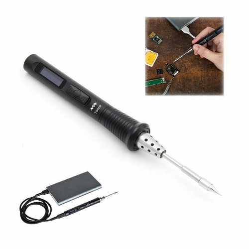

Motorni, med elektroniki je izjemno popularno prenosno spajkalo TS80P. Napaja se preko USBC in batery power banke.
TS100 je starejši model 12V-24V in ga odsvetujem, ker ni priročen za uporabo na terenu! Ne deluje na klasičen USBC power bank.
TS80P... (cena cca 80-95 USD) Vzemi samo spajkalo brez škatlice in napajalnika, ker boš itak imel power banko za na teren.
Konico BSB02 dobiš zraven spajkala. Konica TS-D25 pa je dovolj močna za zalotat tudi 2,5mm2 kable in se jo splača dokupiti.
Polnilna Baterija Xiaomi Power Bank Mi 3 Pro 20.000mAh - Črna na http://www.mishop.si... 42,90€

Sicer malo offtopic, pa naj bo še par besed o spajkalnikih. Za v delavnico ima enega Wellerja, TCP, tisti z magnastat konico, tega sem si kupil za pol prve plače, torej je star blizu 40 let. Za na teren mi je pa tisti milwaukee zgornjega linka tudi kar OK, segreje se v nekaj sekundah, ima regulacijo na fiksno temperaturo, s ta debelo konico pa lahko zaciniš tudi 16mm2 žico.
Za v delavnico pa malo gledam še Ksger T12, takole enkrat letno naredim tudi kakšen projekt, kjer je treba zaciniti kakšno tiskanino.
