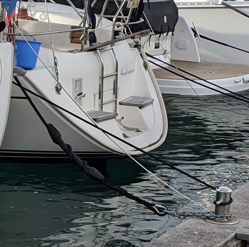

OdgovorNapisal/-a Lure » So Avg 20, 2022 09:23
Moja barka ima 11t, za fiksni privez v marini imam 3 žilno 18mm z amortizerjem - se v marini bistveno bolje spi ob vetru.
Ker je enojna sem vzel malo močnejšo.
Za privezne na poti pa uporabljam 14mm vrv z zaščitnim ovojem in zanko na koncu. Dolžine 15m.
