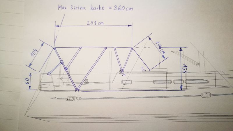

Bimini ma tri štange, tazadnja je fiksno pripeta z diagonalco na vsaki strani na ograjo, drugi dve štangi se pa zložita ob tazadnjo, kadar pospravimo. Prvo štango z gurtnami napnemo naprej, kadar je bimini postavljen.

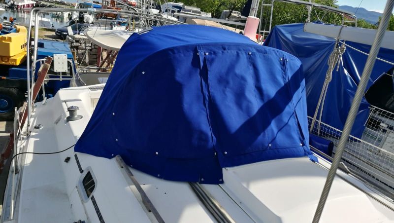

Evo tkole pri meni zgleda. Najprej skica palic. Nato sprayhood, na sliki je mal ohlapen, ker ni napet, namreč napnem ga nazaj z gurtnami na bimini, ki šponata drug drugega. Na naslednji sliki so prikazane zaplate za senco. V špranji med biminijem in sprayhoodom je škota za glavno jadro. Če je veter precej od zadaj, in je sprayhood še vedno postavljen, je treba eno napenjalno vrv med biminijem in škoto razvezat, da gre lahko škota mimo.

Ali lahko pripneš še kakšno sliko razprtega biminija

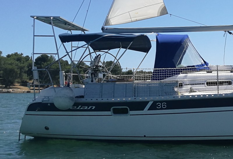

Evo tko zgleda vse skupi. Na bumom je razpeto še sidrno jadrce.

modro morje napisal/-a:Evo tko zgleda vse skupi. Na bumom je razpeto še sidrno jadrce.
A to sidrno jadrce je za senco ali da se ne guncaš?

Re: Bimini, solarni paneli
Sidrno jadro nekoliko stabilizira barko, da ne pleše v vetru levo desno, kadar si na sidru. Tuki sem uporabil kar flok od Elanke 375. Bolje bi sicer bilo, če bi bilo jadrce namensko, recimo z ojačanim sprednjim robom, ampak tudi to deluje.NASA napisal/-a:A to sidrno jadrce je za senco ali da se ne guncaš?
