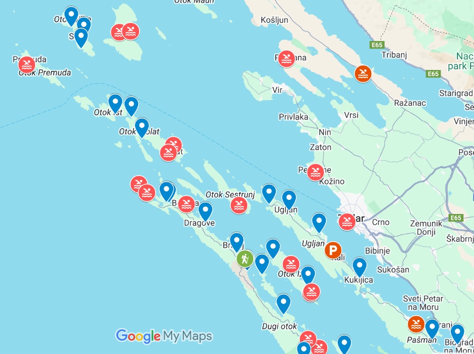

Evo tuki je spisek lokacij, kjer smo kdaj spal (modro) v preteklih letih, al se pa sam ustavli (oranžno), med Biogradom na jugu in Silbo na severu.
Najprej naj povem, da se v principu izogibam plačljivim lukam in sidriščem, kdaj pa kdaj pa tud nardim izjemo. Naša barka je jadrnica, zato rabimo tud relativno malo goriva. Praviloma za ponoči izbiram čim bolj zaprte zalive, celo lagunaste, ali pa globoke. Izjemoma tudi odprte, če res ne pričakujem neviht.
Če grem po vrsti od Biograda gor:
Kukljica, simpatična luka s tržnico in trgovino in nekaj restavracijami, kampom, in promenado. Privez čez noč relativno poceni, z vodo in elektriko malo dražje.
Preko, zraven trajektne luke je bencinska, ni primerno za nočitev.
Sutomiščica ima plačljivo marino, vendar je možno sidranje za noč v zalivu pred marino.
Ugljan: slabo zaščiten zaliv in precej plitev, nemirno čez dan zaradi velikega prometa, možna nočitev ob pričakovani mirni noči;
Muline, solidno sidrišče z veliko prostora, tudi plačljive boje, zelo prometno skozi kanal in nemirno na sidrišču.
Molat luka: je nekaj plačljivih privezov v lučici. Priporočam pa globok zaliv Brgulje, zastonj sidrišče (ne tisto plačljivo poleg vasi Brgulje). Solidno zaščiteno pred nevihtami iz SZ.
Sestrunj: v avgustu se splača iti po cesti od lučice navzgor do vasi, ob poti je polno zrelih smokev. Majhna lučica, pristajališče potniškega katamarana, slabo zaščiteno.
Ist luka: izjemno priljubljeno sidrišče, po novem plačljive boje, vendar je tudi okoli zadosti prostora.
Med Molatom in Istom sta na vsaki strani lagune plačljivi bojišči. Zelo zaščiteno.
Olib ima na V strani Slatinico, mivkasto plažo, s popularnim bojiščem. Možno je sidranje malo bolj JZ, vendar je maestral tukaj kar močan, ker je Olib nizek. V Slatinici ni naselja.
Olib na strani luke, nemirno ob maestralu, zaspan otok.
Silba ima tri plačljiva bojišča. Najbolj je zaščiten Sv. Ante, nato Paprenica, in končno precej izpostavljena S luka Silba. V slednji so bili pred nedavnim beton bloki po dnu brez boj.
Premuda: pretočni zaliv Krijal, veliko plačljivih boj.
Škarda: zaščiten zaliv, brez naselja, menda ni več koncesije za boje, dno precej strmo pada od obale.
Pred velim Ratom, jasno, glavna atrakcija potopljena ladja, poleti je tukaj desetine če ne stotine jadrnic sidranih za ogled, na zelo majhnem prostoru.
Pantera: plačljiv zaliv, na dnu zaliva marina, ena najskromnejših/najcenejših na Jadranu. Lep je izlet iz notranjosti Pantere, vržeš popoldne sidro brez plačila, pa greš peš do velikega svetilnika, popoldne pa ali v Brgulje ali v Luko.
Kamp Mandarino, plačljive boje. Sidranje zastonj možno malo bolj vzhodno, še vedno v zavetju polotoka. Od tukaj se gre lahko peš v razvpiti Sakarun na mivkasto plažo. V samem Sakarunu plačljive boje, vendar velika gneča plovil.
Božava: mala lučica z zelo malo prostora za goste, pred lučico možno sidranje v precej globoki vodi, ni primerno za noč
Nočitev možna v plitvini pri otočkih Platanak, sidro in vez na obalo.
Brbinj: bojišča na obeh straneh polotoka, v severnem je pristajališče trajekta. Južni del je bolj simpatičen.
Uvala Ovča: majhen zalivček, zadostuje za eno ali dve plovili. Možnih tudi več, če vežeš na obalo. Peš pot do Pelegrina.
Mala Rava, Vela Rava, Paladinica: plačljiva bojišča, precej zaščiteno.
Luka Dugi Otok: meni zelo simpatičen zaliv, vendar do večera vleče maestral. Tudi pri burji je zaliv slabo zaščiten. Pazite jadrnice: prehod med Luškim otokom in Dugim otokom je plitev in pogojno ploven po sredini, ob plimi.
Iž Soline: zgleda precej zaščiteno, toda domačini so mi pripovedovali, da pri nenadni nevihti iz SZ pride do udara morja v zaliv, in je beg zelo otežen.
Iž mesto: plačljive boje.
Iž Bršanj: kavbojska luka, privezi kdor prej pride prej melje, na sredini zaliva pogojno možno sidrati.
Iž Vodenjak: simpatično, plačljive boje.
Zaglav: simpatično, je neki prostora za sidrat, tuki je bencinska pumpa, zato precej prometno.
Sali: večja luka z veliko privezi za goste. Od tuki je možno it peš v park Telaščica do klifov, kakih 9km tja in 9 nazaj, morda se vam posreči kakšen štop. Severni zaliv od luke Sali ni primeren za sidrat, globoko je in sidro slabo drži.
Lavdara: simpatičen zalivček, vendar velike količine turistov čez dan, zgodaj dopoldne pa že začnejo valovi prihajat od turističnih ladjic Biograd-Kornati, nemirno.
Telaščica, jasno eden najlepših zalivov na Jadranu, dosti prostora za sidrat, v bistvu še najmanj priporočam bojišče pred lučico Mir. Tuki se samo začasno izkrcate, greste na izlet, pol pa nekam drugam. Plačljivo, karte je treba kupit izven parka po internetu, vsaj 24 ur pred vstopom v park.
Kornati, povsod je lepo, najbolj sta pa oblegani bojišči/sidrišči v Levrnaki in Lavsi. Atraktivna je tudi Marina Piškera, ampak cene jao jao, jaz vržem sidro pred marino, gremo na sladoled, pol pa nekam drugam spat. Karto za Kornate kupiti izven parka, 24 ur pred vstopom. Priporočam vzpon na vzpetino na Levrnaki, od koder je lep razgled po Kornatih na vse strani. Jaz sem prakticiral, da pridem v park zgodaj že okoli 7h, pol pa karta velja do naslednjega dne do 12h, ko smeš nazadnje bit zasidran, pol pa moraš odplut brez ustavljanja do izhoda iz parka. Sicer pa Telaščica/Kornati vsakih 5 let, ker mi gre na živce, da tolk kasirajo.
Žut: ima ACI marino, zunaj tudi veliko bojišče.
Žut Hiljača: precej zaščiteno, razen z juga. Zelo popularno sidrišče s tremi zelo obiskanimi gostilnami, imajo svoje boje za goste. Za sidranje je treba priti zadosti zgodaj, sicer sidraš na 20+m.
Pašman ima na jZ obali kar nekaj za sidranje primernih zalivčkov, večina je tudi plačljivih.
