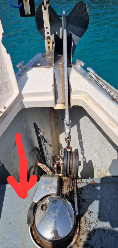

OdgovorNapisal/-a 1stofficer » So Avg 05, 2023 09:05
Dve vprasanji ko smo ravno okoli sider.
Tole na sliki je obstojeci setup.
1. Cemu sluzi rocica oznacena s puscico? Delno je sicer napokana in ne prepoznam neke funkcije, morda ne deluje? Je to blokada vinca morda?
2. Ce slucajno skripne motor ali strom. Na kak nacin se sidro dviguje rocno v takem primeru? Na vrhu pokrova vidim utor ?
BTW. Rja naokoli je zaradi slabe ketne. Ta bo menjana skupaj s sidrom ;)
