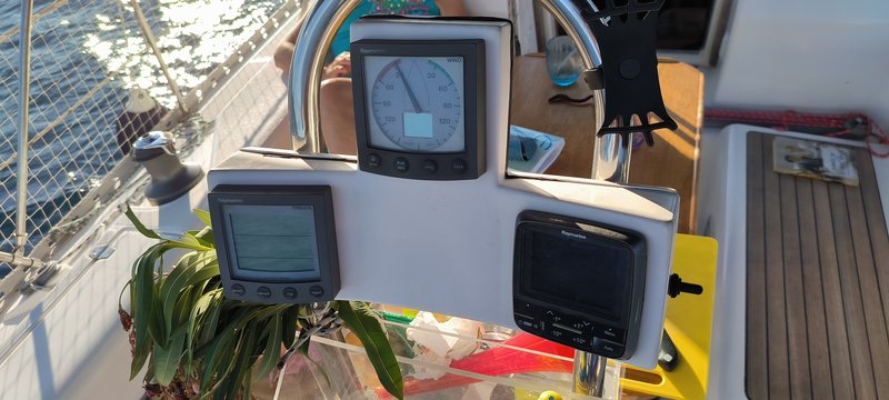

Jaz sem pri NT kupil eno tripoložajno stikalce z vzmetjo, evo tuki slika, na desni zraven instrumenta. Zvezal na rele, ki je v salonu pod stikalno ploščo. Na sredini stikala je nevtrala, gor dviguje, dol spušča vinč. Tako lahko iz kokpita dvigujem in spuščam, zraven krmila in ročke za gas. Stalo je pa kakih 16 eur leta 2018.
Barve na verigi vidim iz kokpita. So pa v barvah semaforja: 10m rdeča (premalo), 20 rumena (srednje), 30 zelena (v glavnem ok za globine 5-8m), nato se pa ponovi rdeča in tako naprej. Barve akrilne v spreju, praviloma obnavljam vsako leto, dolžina oznake kakih 50-60cm. Ketna dolga okoli 65m, kupljena v Tramontani, pocinkana. Tik pred sidrom, kak meter prej, mam vse tri barve na kupu, da vem, da je sidro skoraj zunaj. Pri sidranju delam vse sam, ne rabim pomoči. Vozim počasi rikverc. Ko dosežem ustrezne metre, stečem na premec in tam namestim pripravljeno vrv kot sidrni amortizer (vezana na bitve), da prevzame silo barke, ki tišči nazaj, še preden jo vinč prevzame. Spredaj pri vinču imam samo dve običajni "nožni" stikali.
