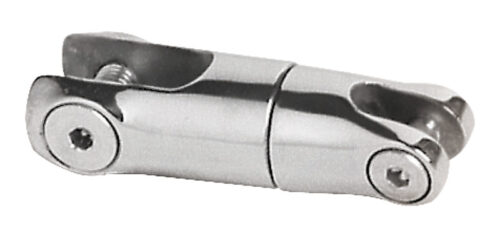

Supetarska je za sidranje lepa med otocki, ceprav zna bit guzva. Hudic je pa dno, ki je izjemno travnato. Na potencialno prostih mestih sva torej iskala zaplate peska a ni blo ravno dovolj izbire. Skratka 3x spodletelo sidranje, delta preprosto NE prime v travi. Lahko pa da je spodaj skalnato in preprosto orje do nezavesti. Al pa jaz kaj delam narobe... ustavim se na mestu, potegnem ven sidro in ob spuscanju verige pocasi vozim rikverc kontra smeri pricakovanega vetra. Ko ocenim, da je verige dovolj, pocakam da prime in se malo stopim na gas. Sidro v travi orje pa da ga j....
Komi cakam, da pride rocna v naslesnjih dneh iz SVB !
Ali je mozno, da je tezava tudi s spojko med sidrom in ketno? Moja ki je taka kot na sliki 1 je v resnici zvita malo, ocitno jo je enkrat nekaj posteno nasponalo. Kaksno spojko dat gor? Vidim eni imaji samo vrtljiv clen, drugi nekje 10 cm clen v obliki recimo bumeranga slika 3. Kaj priporocate?

Delta v travi ne more narediti nič. Boš kmalu videl razliko z rocno.
Jaz tem vrtljivcem ne zaupam - sem jih preveč videl skrivljenih, da me v nevihti ne bi mal skrbel. Obstajajo sicer zelo kvalitetni (wasi, ultra...) ampak za toliko denarja kot lahko kupiš sidro.
Sam imal samo gambet in samo enkrat ali dvakrat sem moral obračat sidro pri pospravljanju.

Tudi jaz imam gambet in niti malo ne razmišljam o vrtljivkah, ker so najšibkejši člen, sidro rocna vulcan mi vedno pride na premec pravilno, če pa hočeš imet kvalitetno vrtljivko jo pod 400eu ne dobiš.

1stofficer napisal/-a:Kaksno spojko dat gor? Vidim eni imaji samo vrtljiv clen, drugi nekje 10 cm clen v obliki recimo bumeranga slika 3. Kaj priporocate?
Tu ima vsak mornar svoje mnenje. Nekaj več tule:
viewtopic.php?f=5&t=10754&hilit=
viewtopic.php?f=5&t=27569&hilit=
Jaz imam tisto zavito od Osculatti-ja:
https://www.osculati.com/en/11004-m-033 ... -connector
Ne opravlja svoje funkcije, v 85% dobim sidro gor tako, da je lopata narobe obrnjena - še posebej, kadar je na lopati mulj. Sem se spraševal v čem je potem fora vrtavke ... če ne opravlja svoje funkcije. Nekateri dajo med vrtavko in sidro cca. 10-20 cm verige, baje to izboljša pravilno obračanje.

Hvala !
No sej to je pa naslenji problem. Enako meni sidro v skor vseh primerih obrne narobe. Mogoce ga dosedaj ni 2x. Ravno danes sem gledal soaeda v zalivu - enako...
Najbrz bom za probo res dal najprej gambet, kot pravita predhodnika, pol bom pa videl lako in kaj. Ce namrec pocasi dvigas sidro se bo najbrz ketna ze sama od sebe poravnala ...

Veliko je odvisno tudi od sidra, kako bo obrnjeno preden pride gor, težišče in ročica, moj vulcan ima večino teže v špici in zaobljeno ročico, vedno je pravilno obrnjeno, če ima gor še 10 kil mulja
je še bolj nagnjeno za pravilni dvig

Kot zanimivost - primerjava Osculati vrtljivke in Wasi (zavita Osculati mi nikoli ni dajala nekega zaupanja):
Če bi kupoval novo vrtljivko - brez dvoma odločil za Mantus, ki niti ni pretirano draga (139 € za 8mm vergigo):
https://shop.primusr.com/izdelek/sidrna-vrtljivka/
Ena dobra debata, ki razloži zakaj Mantus:
https://www.cruisersforum.com/forums/f1 ... 444-9.html

Good point !
Pri meni se vrtljivka zvija na nacin kot je na sliki tule https://www.cruisersforum.com/forums/f1 ... ost2091870
Gor bom dal najprej gambet potem pa vidim kako in kaj. Ce se odlocim za vrtljivko je tale mantus res ocitno precej boljsa izvedba od navadnih, ki so kot kaze res sibki clen.
Sem pa danes opazoval sidro kako se obrne ko pride iz vode. Ocitno polozaj narekuje tezisce sidra in vpetja verige - na zalost pac ravno narobe. Je pa zanimivo gledat kako zaspina 15 kilsko sidro tik preden sede v lezisce. Najprej poleti v zrak, se obrne v pravilen polozaj nato pa pade ravno tja kamor mora. 10-ka za slog

Men se je tudi vedno narobe obračalo sidro pol sem dal pa brez vrtavke in zdaj se v 95% prav obrne v prvo.
