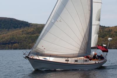

Se mi zdi, da v takem glavno jadro bolj stabilizira,genova pa vleče barko.Tu bi res priporočal, da si date všit pene v genovo,ki pobere trebuh pri delno odviti genovi in ji s tem da pravilen profil,kar pomeni vsaj 10 stopinj boljši kot plutja v veter kar lahko pomen veliko,morda tud rešitev barke.

Kakšne pene, kako to izgleda?
Sem bolj nov v jadralskih vodah.
Prispevkov: 7105
OdgovorNapisal/-a Marchi » Ne Avg 13, 2017 19:47
Na sprednjem robu genove ti všijejo eno ali dve tanki peni cca nekaj m x nekaj cm in tako povečajo volumen materiala, da se ta ob rolanju lepše rola in skrajšana genova ne naredi neuporabnega trebuha.
Nekaj takega
