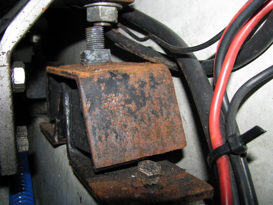

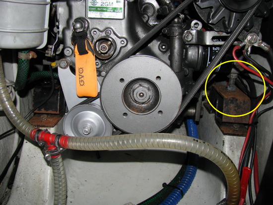

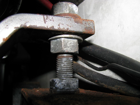

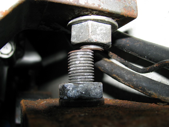

OdgovorNapisal/-a seleven » Po Nov 24, 2008 22:07
Po dolgem času se ponovno oglašam. Z vami bi rad podelil mojo ugotovitev oz. verjeten problem glede vibracij motorja. Težava je bila sicer zelo dobro skrita, vendar najdena zgolj po naključju. Za vse, ki jih mučijo vibracije motorja iz nepojasnjenih razlogov naj najprej preverijo nosilce motorja. Mogoče se najde kaj takega, kot je na spodnjih slikah. Odločil sem se za menjavo vseh štirih nosilcev. O rezultatu javim na teh straneh.
