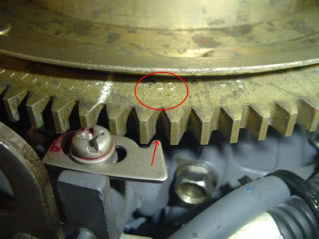

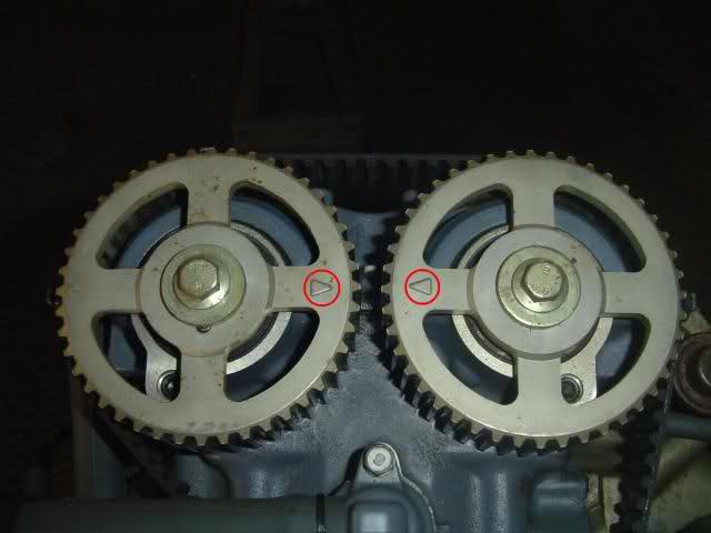

1.) Nasadimo ključ 36 na ragljo in v smeri urinega kazalca zavrtimo vztrajnik tako, da se nahaja oznaka TDC na jezičku .. Oznaki na odmični gredi (puščici se morata poklopiti)..

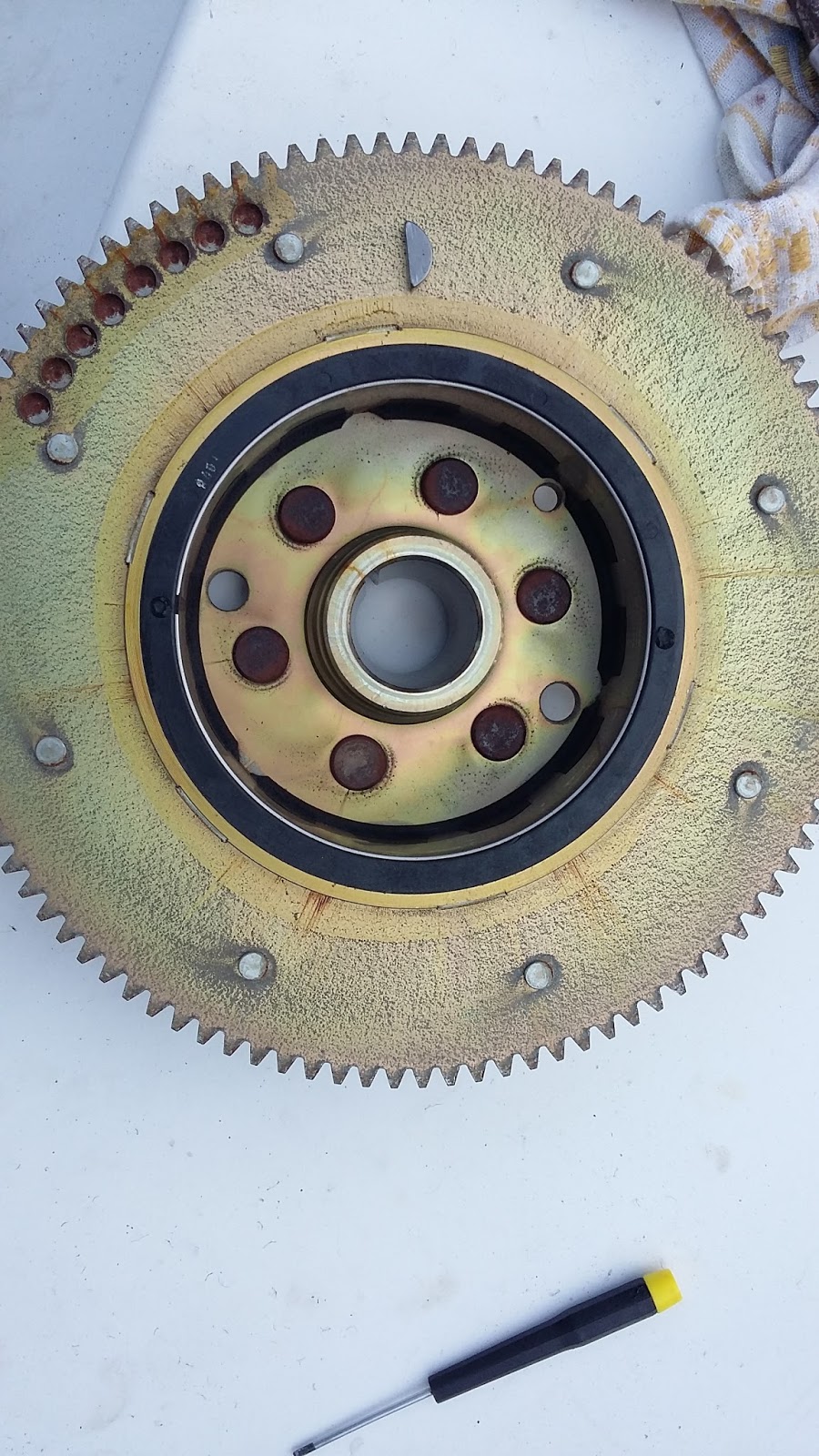

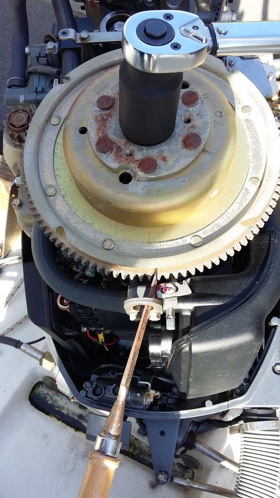

2.) Ko se označbe poklopijo fiksiramo vztrajnik z dletom ali izvijačem med uho za dvig motorja in zobnik.. Matico z malo večjo silo odvijemo...
3.) ko je matica odvita jo snamemo in snamemo tudi podložko pod matico.. Nato vzamemo snemalec (izvlakač).. Sam sem uporabil vijake M8 dolžine 6cm iz merkurja (ker so bili tisti priloženi prekratki)..
V luknje na vztrajniku privijete vijake in zategujete glavni vijak, ki je na osovini.. vsake toliko s kladivom potolčete po glavi vijaka in vztrajnik bo kmalu skočil iz mesta (konus). Ker sem uporabljal kitajski izvlakač vreden za 2 pive se je ta pod silo tudi zvil (kaj čmo)..
4.) Snamemo vztrajnik in zatič, v obliki lune (črke D), ki je med gredjo in vztrajnikom..

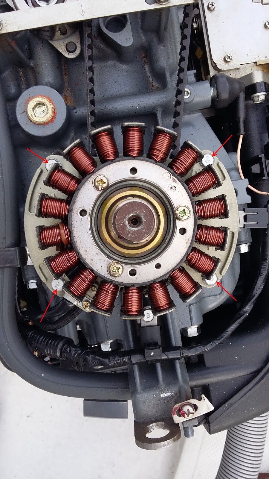

5.) Potem moramo odviti še 4 vijake na statorju.. Ko to naredimo snamemo stator čez gred.. Stator visi na žicah ob strani motorja..

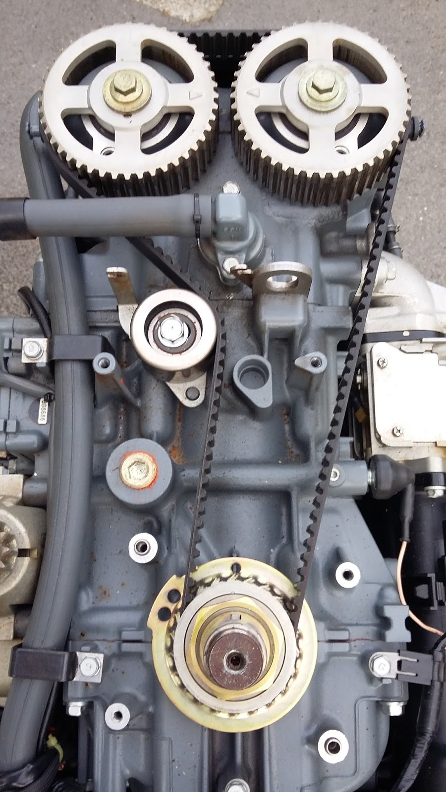

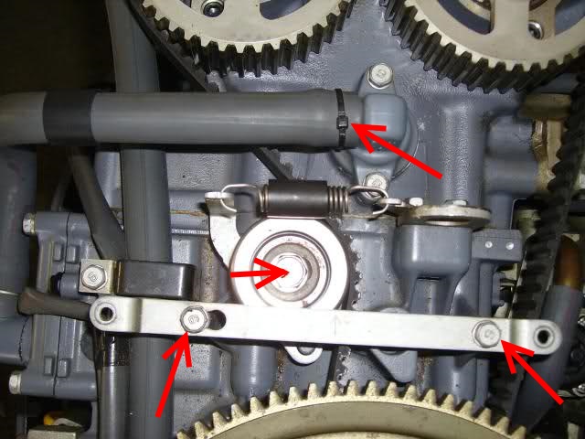

6.) Iz bloka motorja odvijemo še nosilec pokrova (dva vijaka) + popustimo natezalec (napenjalec) jermena (ključ 13), ter snamemo cev iz termostata na bloku motorja...
7.) Ko napenjalec popustimo lahko snamemo jermen iz odmične gredi in gredi... Vzamemo nov jermen in tega postavimo na isto mesto kot je bil star jermen (ne morete zgrešiti)..
8.) Napenjalec jermena nastavite nazaj na svoje mesto in s pomočjo napenjalca napnite jermen.. Pri tem pazite, da vam pritisk na jermen ne bo premaknil glavne gredi za nekaj zob v smeri urinega kazalca!!! (vedno se morate prepričati da so odmične gredi poravnane in glavna gred mora biti tudi poravnana TDC s tistim jezičkom na bloku motorja (glej prvi dve sliki)).

11.) namestite stator nazaj na svoje mesto.. privijačite 4 vijake

14.) Sledi zatiskanje matice z moment ključem 186 Nm.. tudi tukaj si fiksirajte vztrajnik s pomočjo dleta ali izvijača..
