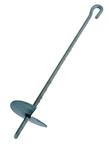

...sem prepričan, da malo večje vinogradniško sidro zavrtano 1m v mulj ( https://s3.eu-central-1.amazonaws.com/c ... c2QDNRK6vS ) ne izpuli nobena burja, 750 kil betona pa v morju vaga manj kot 500 kil,...

Roman 1 napisal/-a:...sem prepričan, da malo večje vinogradniško sidro zavrtano 1m v mulj ( https://s3.eu-central-1.amazonaws.com/c ... c2QDNRK6vS ) ne izpuli nobena burja, 750 kil betona pa v morju vaga manj kot 500 kil,...
Kako se pa tole privije v mulj?
Roman 1
Prispevkov: 2024
Kraj: Novo mesto, Klimno
Re: KOCKA ZA PRIVEZ
OdgovorNapisal/-a Roman 1 » Po Maj 27, 2019 18:22
na pol colski cevi na eni strani zabrusiš vilice s katerimi vijačiš sidro, na drugi strani cevi priviješ T kos skozi letega pa kos rebrastega železa ,...cev naj bo toliko dolga, kot je globina morja,..če je previsoko za vijačit, jo naredi iz dveh delov, ki jih lahko med sabo seštukaš z mufno
mirno morje
Prispevkov: 3217
Re: KOCKA ZA PRIVEZ
OdgovorNapisal/-a 1stofficer » Po Maj 27, 2019 18:30
Roman 1 napisal/-a:na pol colski cevi na eni strani zabrusiš vilice s katerimi vijačiš sidro, na drugi strani cevi priviješ T kos skozi letega pa kos rebrastega železa ,...cev naj bo toliko dolga, kot je globina morja,..če je previsoko za vijačit, jo naredi iz dveh delov, ki jih lahko med sabo seštukaš z mufno
Hmmm... sounds easy... tvegas sicer, da je kmalu pod muljem skala ali soder kamor sidro ne bo slo.
Je kdo tole v resnici probal narest in kje ste kupili sidro (inox, pocinkano?)
