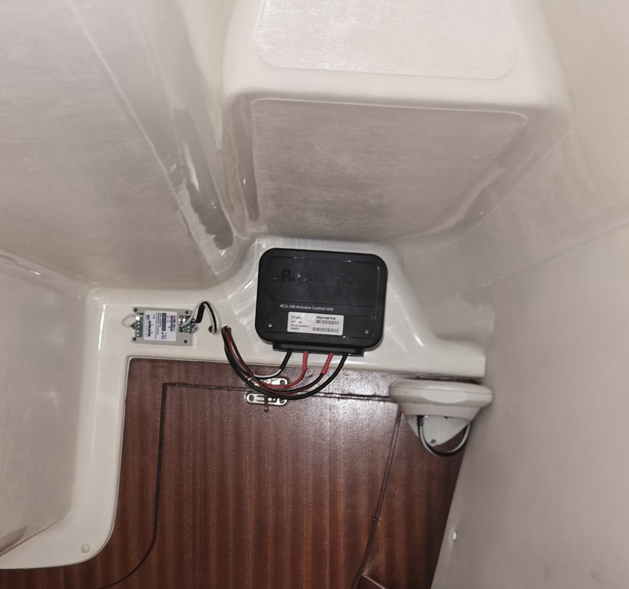

OdgovorNapisal/-a 1stofficer » So Maj 30, 2026 18:04
Tkole nekak AP EV-100, dva dni dela. Desno kompas, sredina CPU, levo multiplekser: ST1, nmea0183 in STNG. Vse tri standarde mam na barki, multiplekser vse skup posilja tudi na WiFi. Ta je pa na ladijskem ruterju. Tko da vse povezano, edin Victron ne. Konverter na WiFi je mal predrag, se pa da to resit z ESP32. Pride na vrsto...
