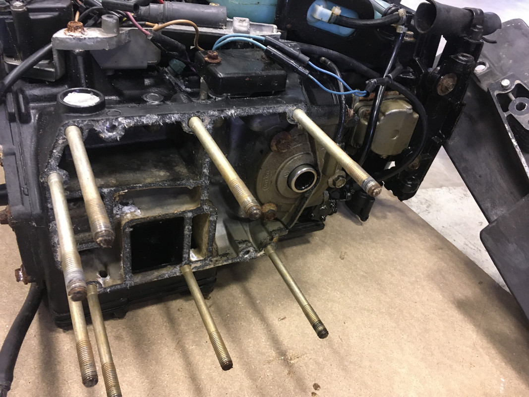

Danes sem snel pewerhead in peto. Motor je za svojih 30 let v zavidljivem stanju
- Marcel_Mastnak
- Prispevkov: 4061
- Kraj: Celje
Re: Tullio Abbate “Lord”

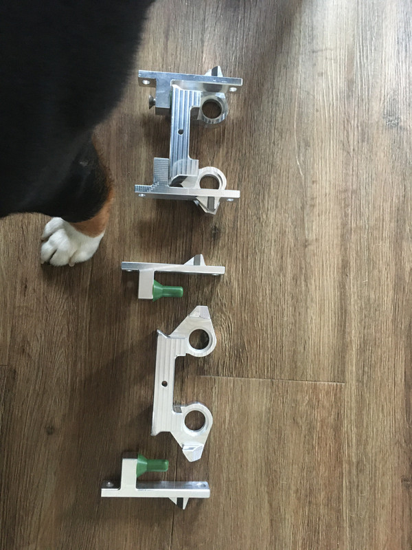

Če se originalnih več ne dobi pa orodjar še boljše naredi
nosilce za pokrov motorja namreč. Original so pvc in razpokajo. Ker je motor po nekaterih pričanjih dinozaver se seveda vsega ne dobi več.

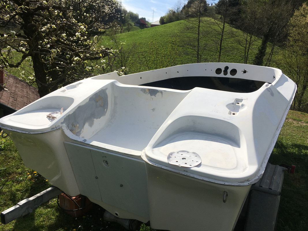

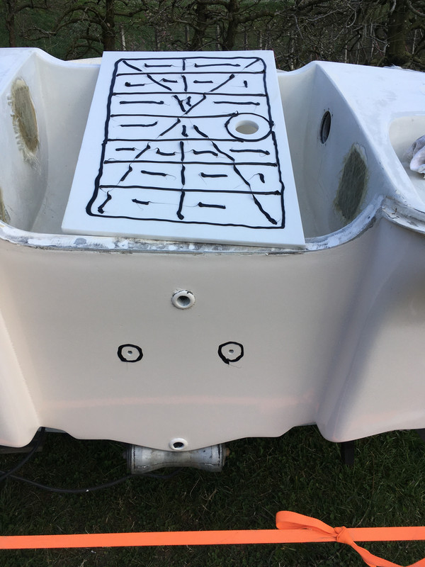

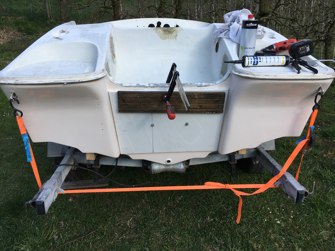

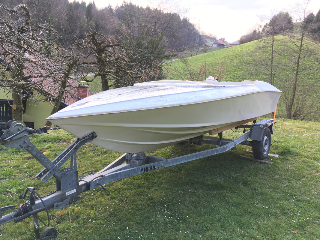

Korona je poskrbela za nekaj extra časa in sem lahko naredil sani na prikolci in uglihal čoln na njo.
Ker je spodnji del pobarvan sem lahko nalepil ojačitveno ploščo iz umetne mase čez celo krmo da ne bo kakih razpok ker motor zna bit neizprosen. Lepilo je seveda Kent
Po barvanju zgornjega dela bom še okoli plošče naredil fugo iz kenta. Zdaj grem pa brusit flike ki sem jih še zlaminiral in barvo, potem mal pokitam in kmalu me bo ličar imel na pragu...

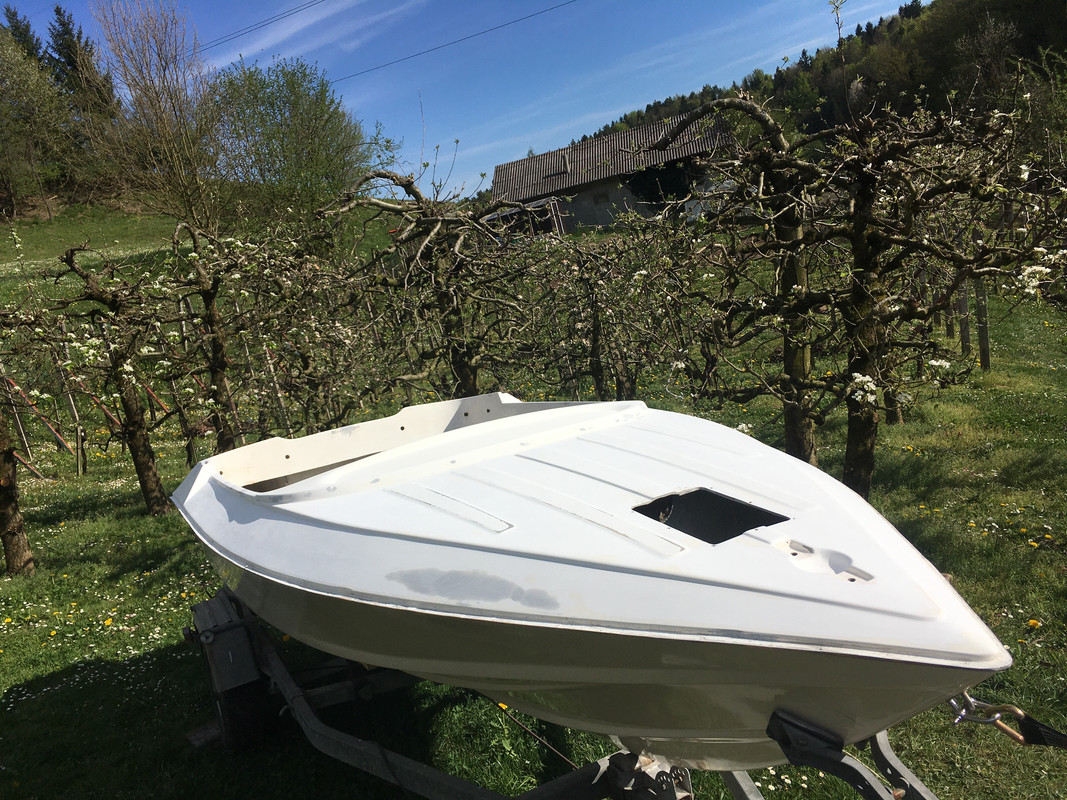

Danes sem končno prišel do konca z brušenjem. Najprej 60 potem 120 potem 240 in na koncu 360 in po robovih na roke z 400-tko. Zdaj pa čakam na sprostitev prehajanja med občinami da lahko peljem k ličarju.
Bolj kot ga drgnem bolj se mi dopade. Zdaj pride najlepša faza obnove. Dokler ne bo treba u nabavo...
