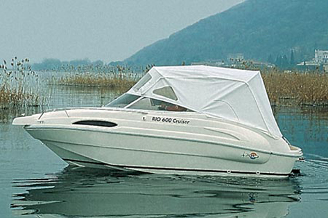

Ne vem kak je vpadni kot tvoje tende, ampak izgleda kar lepo oblikovano krilo. Gliser ti med plovbo dvigne premec za 3-5 stopinj, zaradi oblike trupa lahko računaš na podpihavanje in dodaš še kaki 2 stopinji vpadnega kota, Cl pa vzemi 1,2 in boš zelo, zelo blizu dejansko zmanjšani hitrosti zaradi tende.
V praksi lahko to določiš tako, da daš na eno od prednjih vrvi natezno vzmet, potem pa spreminjaš vpadni kot tende dokler ne najdeš pozicije v kateri je vzmet minimalno napeta.

Si pa resnično nisem predstavljal, da se kdo vozi po morju z tako trafo postajo kot je ta gliser, če zapreš prostor med tendo in šipo. Z to sliko si me presenetil. Pa ne mislim nič slabega z tem.

Glede tende na sliki:
- tenda, ki mahedra je padalo. Biti mora močno napeta.
- tenda, ki napravi balon z gladkimi linijami ima več vzgona kot tenda, ki ima ostre robove. Npr. najprej poševno gor, potem ravno, na koncu pa spet dol, ali pa niti to ne, ampak se kar ravno zaključi.
- ker je kot praviš težko določit nevtralni položaj tende, ga določiš za neko običajno potovalno hitrost, nato pa mu daš za 2-3 stopinje negativnega vpadnega kota. Če ti zrak zajame od spodaj je obilo vzgona, ob negativnem vpadnem kotu je pa kot letalo v hrbtnem letu in je mnogo manj škodljivo, če je cerada trdno napeta.
