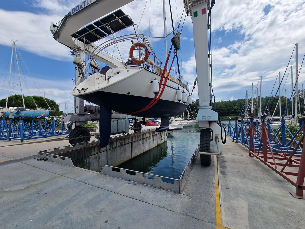

Razmišljam o menjavi sončnih celic z 3x115w/1x360w
Širina rollbara je 185cm. paneli so široki 210cm. V vsako stran portside in starbord bi ven gledal okoli 12cm. Naprej in nazaj bi ven gledal 25cm. Ali se lahko tako montira, ali mora biti nosilec po robu panela?
Prispevkov: 814
Re: SOLARNI PANEL
OdgovorNapisal/-a Lure » To Maj 21, 2024 07:51
Jaz imam rolbara še bolj skupaj, ampak imam potem še nosilec za panel. Jaz bi dal nosilec če gleda več kot 15% širine/dolžine ven.

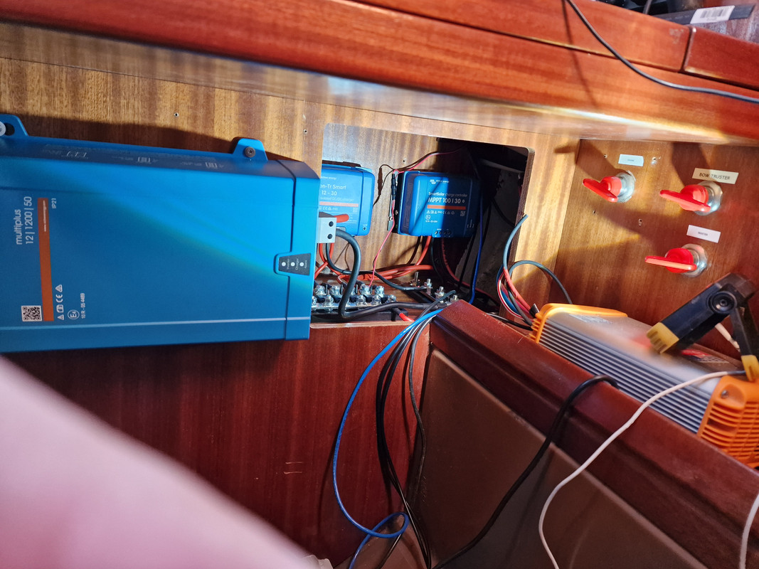

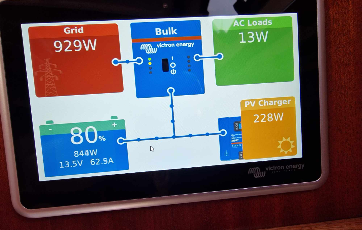

Sistem smo komplet prenovili, dali gor 2x180W panela na nove nosilce in vgradili komplet novo Victron elektroniko, vključno z zaslonom.
Pripravljeni na sezono.
