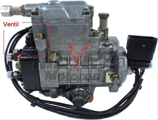

OdgovorNapisal/-a MARKO1977 » Pe Jun 28, 2013 19:24
Ponovno rabim pomoč...
sem si nabavil tester za diagnostiko motorja.
Izvedel sem test za testiranje injektorjev. Motor mi je ugasnil in mi javil napako
17945 P1537
Fuel shut-off valve -N109-
Malfunction
Check fuel shut-off valve -N109- → Chapter, Final control diagnosis.
Očitno je zablokiralo dotok goriva. Motor vzge normano vendar se po vžigu malce zažene in javlja napako.
Zanima me kje je ta zapora

OdgovorNapisal/-a Primež » Pe Jun 28, 2013 20:59
Če imaš motor še iz starega transporterja T4 je ta ventil na zadnji strani črpalke vbrizga.
Če ta ventil šteka ga lahko rešiš z dodatki za čiščenje in mazanje vbrizgalnega sistema. Glede na to, da pa na morju mora biti vse 110%, ga pa raje zamenjaj. Cena 25€.

MARKO1977
Prispevkov: 374
Pridružen: Pe Dec 18, 2009 12:46
OdgovorNapisal/-a MARKO1977 » Pe Jun 28, 2013 22:28
Slika[/url]
Končno je uspelo....
a je to kar iščem?
Glede na to da sem samo z programom ga spravil v tilt, misliš da če ga zlauvam po morju bi začelo delovat?
Ko mi je to naredilo sem resetiral napako in je delovalo na minimumu 5 minut. potem pa sem še 3* ga vžgal in ni bilo problema. Začel sem pospravljat in pred odhodom mi je spet naredilo isto.
A je možno da je programsko kje se obesil ?

OdgovorNapisal/-a Primež » So Jun 29, 2013 08:21
Ta ventil služi zaprtju goriva pri ugašanju motorja. S testom injektorjev si sprožil funkcijo večjega pretoka goriva. Na osnovi podatkov o količini vbrizga je računalnik zaznal premajhen pretok in ugasnil motor. Lahko, da je ventil slab in premalo odpira, preveri njegovo napajalno napetost, ki mora biti nad 12V. Lahko pa je tudi zamašen dotok goriva do motorja (filter, ...).
Probaj najprej malo prelaufat in ga malo sprehodi čez valove.
Naša politka je kot zmahane GEDORE. Če hočeš met mir moraš zamenat celo garnituro.
Lp, Primož

OdgovorNapisal/-a MARKO1977 » So Jun 29, 2013 18:13
No hvala za tvojo pomoč-Mislim da sem ti že dolžen kakšno pivo..a ne ?
Sem pobrisal napako in se malce poigral v prostem teku a glej zlomka motor se zavrti in ko spistiš gas ze zatrese ( kot da je z turbino kaj narobe ).In spet se pojavi napaka....
Sm malce pogledal kje bi bil ta ventil. Sm pa ugotovil da se hitro pride do njega. cca 30 minut.
Preden sem se lotil se prebivanje do tega ventila sm poskusil zagnati še enkrat ta program pri ugasnjenem motorju. Program se je zaklučil v 1 minuti in stvar je zlaufala. Napaka se ni več pojavila. No bomo videli jutri ko gre barka iz marine.
