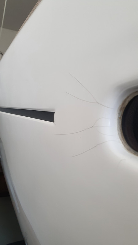

OdgovorNapisal/-a 1stofficer » Po Apr 27, 2020 17:13
Okoli okna sem opazil 'spider' razpoke na gelcoatu. Ima to smisel nemudoma popravit ali zadeva ni ravno kriticna? Takih razpok je se nekaj okoli kaksnega nosilca na povrsini barke.
Kako se tega lotit?
Slika:
Prispevkov: 4850
Re: 'Spider' razpoke gelcoat
OdgovorNapisal/-a SR 290 » Po Apr 27, 2020 17:30
Tu nimaš kaj, konstrukcija ni posrečena. Preveč toge prečne ojačitve (Nosilci, rebra, okvirji, stene prostorov...) in prešibka lupina.
Ko boš saniral boš kmalu imel enako sliko. Pod vodno linijo moraš sanirat, višje ne. Najbolje je malo zbrusit z dremlom in zamazat z epoksi primerjem, nato pa epoksi čez celo dno in antifouling.

Prispevkov: 3234
OdgovorNapisal/-a 1stofficer » To Apr 28, 2020 09:26
V bistvu me tole niti ne moti, saj se opazi le ce pogledas od blizu.
Zanima me bolj z vidika sirjenja teh razpok in posledicno kake osmoze ali kaj takega.
Ce ni nevarnosti za kaj takega bom pustil tako kot je.
OdgovorNapisal/-a navigatorsenior » To Apr 28, 2020 11:58
vzemi industrijski fen in dobro pogrej,se prej pa dobro ocisti in razmasti, razpoke se bodo malo razzsirile in potem s copicem naneses na razpoke topcoat.Ko se strdi pobrusis z finim brusnim papirjem pa spoliras in si resil problem.

Prispevkov: 3328
OdgovorNapisal/-a Grega295 » To Apr 28, 2020 14:22
navigatorsenior napisal/-a:vzemi industrijski fen in dobro pogrej,se prej pa dobro ocisti in razmasti, razpoke se bodo malo razzsirile in potem s copicem naneses na razpoke topcoat.Ko se strdi pobrusis z finim brusnim papirjem pa spoliras in si resil problem.
Kot mi je znano topcoat ni za površine izpostavljene soncu.
OdgovorNapisal/-a Viki » Po Maj 04, 2020 15:20
Pozdravljeni
Malo si bom sposodil temo.Pri čiščenju spodnjega dela čolna sem opazil na gelcoatu 3 razpoke dolge cca 1m,so skoraj neopazne,so pa na delu,kjer ni nobenih valjčkov ali sank,če gledamo ko je čoln na prikolici.Ali bi bilo to potrebno sanirati?
