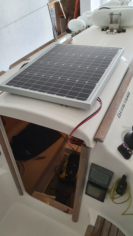

OdgovorNapisal/-a 1stofficer » So Maj 02, 2020 10:18
Na premicno streho sem nasraufal foto panel. Drugje namrec ni blo prostora. Kable imam trenutno speljane prek konektorjev kar tako kot se vidi na sliki, na trupu znotraj so pricvrsceni tako, da je odpiranje strehe neovirano, kabli pa tut se tut lepo poravnajo in ne motijo ne glede na to ali je streha odprta ali ne. Tudi vrata se lepo zaprejo, kabel se lepo zvije pod rob med luknjo v spoju.
Nacelno lepo deluje, demontaza je hitra, kabli ne visijo naokoli. Vseeno pa bi tole rad malo lepse resil. Z uvodnicami skozi trup ali streho ne bi, ker potem visijo kabli iz strehe ali trupa ko so paneli dol.
A je kaka ideja kako bi tole zrihtal, da se kabli ne vidijo?

OdgovorNapisal/-a boris1 » So Maj 02, 2020 10:57
Pod panelom zvrtaj luknjo za kabel. Luknjo pokitaj s Kentom. Kabel prav tako s spodnje strani pritrdiš s kentom, da ne bo moteč.

OdgovorNapisal/-a mato » So Maj 02, 2020 11:24
Če nočeš vrtati. potem lahko na obstoječo rešitev dodaš belo izolirno cevko pa se bo manj videlo.

OdgovorNapisal/-a Marchi » So Maj 02, 2020 14:05
Elegantne in estetske rešitve ne bo, razen če se znebiš panela :wink:
Tale panel ti bo vzdrževal akumulator, ko te ne bo na barki. To je to.
Za vse ostale porabnike bosta tista 2A kolikor bo povprečno dajal od sebe podnevi, ob sončnih dneh, premalo.

OdgovorNapisal/-a 1stofficer » So Maj 02, 2020 15:14
Jadrat grem za dan, dva. Lani sem za porabnike, ki jih imam (celo hladilna torba sem in tja) akumulator doma polnil enkrat na mesec, na privezu žal ni elektrike. 50 W panel bi moral bit dovolj, za večjega pa niti ni na barki placa.
Kable sem že oblekel v bel ovoj in nekako lepše izgleda oz. je manj opazno. A razmišljam o dvopolnem konektorju na pokrovu, čeprav se mi ga res ne vrta po drugi strani...

OdgovorNapisal/-a Marchi » So Maj 02, 2020 15:34
Vsak konektor je še dodatna izguba.

OdgovorNapisal/-a Grega295 » So Maj 02, 2020 15:40
Če nameravaš na dolgi rok tam imeti panel (permanentno), bi jaz naredil en lep konektor, ki gre čez trup:
https://www.svb24.com/en/deck-passages- ... brass.html
oz. kaj od tule:
https://www.svb24.com/en/category/elect ... sages.html
Panel pa, na dolgi rok, tudi raje kak takle:
https://www.akumulator.si/katalog/342/f ... ce-sunware
Še tretja idela pa kak takle kabel:
https://www.svetila.com/si/dekorativni- ... la-3m.html
Edino UV zaščita prevleke je lahko problem (ne bo za 10 let).
Še četrta ideja:
Če daš panel malo bolj naprej, pred jambor (rabil pa bi krajši panel) - imaš tam že na voljo preboje za kable. Če je kak frej ali narediš dodatnega.

OdgovorNapisal/-a motorni » So Maj 02, 2020 20:43
Grega295 napisal/-a:Če nameravaš na dolgi rok tam imeti panel (permanentno), bi jaz naredil en lep konektor, ki gre čez trup:
oz. kaj od tule:
Tisto s prvega linka je uvodnica in ne konektor, kabli bodo viseli ven, ko boš odklopil panel.
Lahko uporabiš konektor Weipu, na barki ga imam za pihalnik za pomožni čoln, strojček vleče 30A toka:
Vtičnica plus vtikač plus pokrovček plus pokrovček
če pa je pod panelom premalo prostora, uporabi industrijski konektor HDC:
Ohišje fiksnega dela plus vložek 4 pin ata plus vložek 4 pin mama plus ohišje za na kabel 2x (eden bo na kablu, drugi namesto pokrovčka)
Fleksibilni panel ali fiksni panel? Za en fleksibilni panel 50W dobiš 14 monokristalnih 50W, odloči se pa sam. Izgleda sicer fancy, drugih prednosti pa v tvojem primeru nima.
Kabel lahko uporabiš na primer H05 VV-F 4x1,5 in vežeš po dve žili vzporedno, nikakor pa ne takega s tekstilnim opletom, pa če je še tako lep. Nase bo vlekel sol, pa v konektor ga ne moreš zatesniti.

OdgovorNapisal/-a Gladiac » So Maj 02, 2020 20:54
Kaj pa 2 konektorja pod pokrovom, ki sta sklenjena v končnih pozicijah lopute?

OdgovorNapisal/-a alesjo » So Maj 02, 2020 21:00
Jaz osebno ne bi nikoli dal celice na premična vrata, tam bo izkoristek bolj ubogi pa tudi kabli bodo v napoto, raje razmsli o boljši varijanti, kjer bo manj senčenja.

OdgovorNapisal/-a 1stofficer » Ne Maj 03, 2020 08:53
Panel je ze zmontiran, nikakor zanj nisem nasel boljsega mesta. Fleksibilnega nisem dal, sem bral o tem, da se spodaj pregreva, ta pa ima lepo luft.
Tko da je kar je. Najbrz bo treba na pokrov dat cim manj opazen konektor, spodaj pa speljat kable tako da ne visijo naokoli. Al pa ce najdem zapiske Nikole Tesle o brezzicnem prenosu energije ;)
Hvala vsem. Porocam kako se bo obneslo v praksi, ko nas odvezejo s ketne :wink:

OdgovorNapisal/-a Nikola T. » Ne Maj 03, 2020 10:07
Na splošno se strinjam z Alesjem.
Če pa že mora biti na tem mestu, potem bi to naredil malo bolj zares in ne tako kot si se lotil.
Tikovo obrobo okoli drsnih vrat je enostavno in poceni zamenjat, zato bi izdelal novo, daljšo in jo izdelal tako, da bi podpirala solarni panel (fotocelice so nekaj drugega) na koncu pa bi jo naslonil na palubo z malo sike ali kenta. Pokrov kabine bi se lepo zapeljal pod solarnim panelom. Kabel bi napeljal pod tikovo letvijo in v kabino. Nikjer ne bi bilo vidne luknje in vrata bi ostala vrata.

OdgovorNapisal/-a 1stofficer » Ne Maj 03, 2020 13:34
No go. Na tem mestu, ki ga omenjas je vang. Barka ima 6.5 m. Preprosto ni prostora drugje, ali pa bi panel prevec oviral delo in gibanje po barki oz opremo in vrvi. Edino kar je bilo v igri bi bila neka dodatna konstrukcija na krmi, ki bi nosila panel. To pa se mi zdi prekomplicirano in grdo.
Skratka panel je kjer je in tam bo tudi ostal. Iscem resitev za kable, kot pravi naslov teme. Najbrz bom dal lepo na loputo kak bel konektor...
