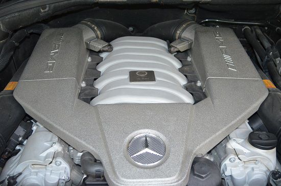

gregor.n napisal/-a:Bencin je za vozit, nafta za gret, plin pa za kuhat in basta. Slika
Dej nabijač, bencin točiš ti edino v kosilnico, pa še tam ti je škoda, pa raj z ročno pokosiš !
Tak AMG ni problem predelat, problem je lastniku dat 5k za montažo ;) ker tisti sistem za 1600eu pa res tega stroja ne zmore poganjat :)
Drugače pa plin je in, sploh ko na verovškovi tankaš za 70centov, edin pazit moraš da te kakšna "marica" ne zgazi, no evo še adrenalin je :)
