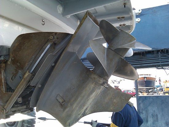

OdgovorNapisal/-a gregor.n » Po Mar 04, 2013 19:10
No tole je peta po enem letu premazana s Hemplovim AF, pa tudi nič dol ni šlo z inox propa. :wink:
