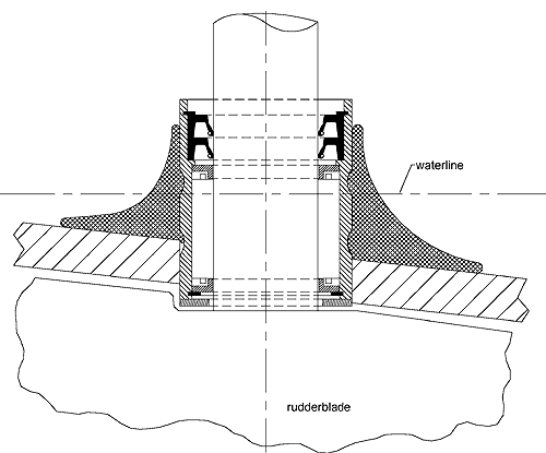

Materiali (predvsem za) za osi krmila
OdgovorNapisal/-a Marjan Tomki » To Sep 09, 2014 16:52
Materiali (predvsem oziroma za začetek za) za osi krmila
    Na forumu je bila je ena zgodba o zviti osi krmila na večji jadrnici, in tam je beseda med drugim nanesla na tesnenje odprtine za os krmila.
    Že prej je bilo nekaj zvitih osi krmila na mini-12 in še nekaj zgodb iz knjig (in včasih pogovori s tistimi, ki so jih napisali)- recimo:
      Potopljene sanje, Srečko Pust (delaminacija trupa okrog vpetja osi krmila, kar je potopilo jadrnico Ciao)
      Managing Storm at Sea, Hall Roth (vsaj ena zgodba, ko je bila zvita os krmila v viharju, verjetno zaradi neuravnovešenih sil na sprednjem in glavnem jadru)
      mislim da tudi Taktike na olujnom moru, Mladen Šutej
    Zame zanimive povezave v zvezi s tem...
    JEFA ponudnik osi krmil in krmilnih sistemov
    JEFA dobre primerjave in primernost materialov za osi krmil tako kar zadeva trdnost kot kar zadeva odpornost na korozijo
    JEFA različni tipi korozije - poljudno razložena teorija, fotke primerov, risbe tokov pri galvanski... Dober vir.
    Tole je slika posledic galvanske korozije zaradi napačne uporabe antifoulinga s kovniskimi delci (najpogosteje je bilo z bakrom); pod sliko je povezava na pdf o tem.
    O materialih za osi krmil - forum practicalmachinist - vrste korozije v različnih okoljih, recimo inox ima problem z odpornostjo na morje v okolju s premalo kisika; tudi o združljivosti materialov, kar zadeva galvansko korozijo - tu sem tudi našel povezavo na tole zgoraj.
    Google rudder shaft Zadetki o oseh krmila, vpetju itn. (klikni tudi pri google na slike)
    Google rudder shaft seals - treba malo pobrskati, da najdeš, kaj ni samo reklama
    Google prop shaft seals[/url
    [url=http://www.jefa.com/products/sealing/sealing.htm] - tudi se pri teh poizvedbah splača pregledati slike
    JEFA
    - načini tesnenja krmilne osi in ostalo, kar vpliva na možen vdor vode skozi odprtino za os krmila
    PYI INC. - propelerji, tesnila osi, osi krmila in tesnila zanje, avtopiloti - in tudi dokumentacija o izbiri in montaži zna biti zanimiva.
