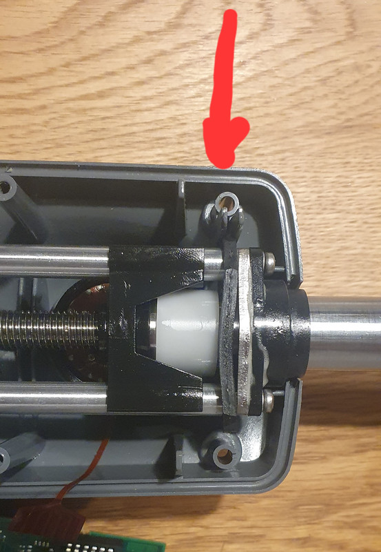

OdgovorNapisal/-a 1stofficer » To Feb 22, 2022 13:07
motorni napisal/-a:Guma pride na modrem mestu, ampak tista z večjo luknjo, da lahko skozi potuje drog. Tista z manjšo luknjo je pri motorju.
OK, tnx.
Vprašanje za NT in motorni: sta limala ločljiv obroček s slike skupaj s pušo ali sta pustila da se loči ?

OdgovorNapisal/-a Nikola T. » To Feb 22, 2022 14:23
Lahko zalepiš skupaj ker drugače niti ne gre. Tisti notranji del je pravzaprav semering,

OdgovorNapisal/-a motorni » To Feb 22, 2022 15:24
Tisti obroček je semering, hotel sem kupiti novega, a ga nisem nikjer našel. Namazal sem ga z ločilcem za kalupe na vodni osnovi in posušil, med kovinsko ploščico in plastiko sem dal povoščen papir od nalepk, da je potem lepo šlo narazen in da bo mogoče semering še kdaj zamenjati.

OdgovorNapisal/-a 1stofficer » To Feb 22, 2022 16:21
Pomoje bom kar vse skupaj zalimal. Če crkne ta semering ga itaq ne bo možno zamenjat, tako kot ne puše, se pravi ne pridobiš nič.
Je kdo poskusil naročit posebej to pušo pri Raymarine?

OdgovorNapisal/-a 1stofficer » To Feb 22, 2022 22:11

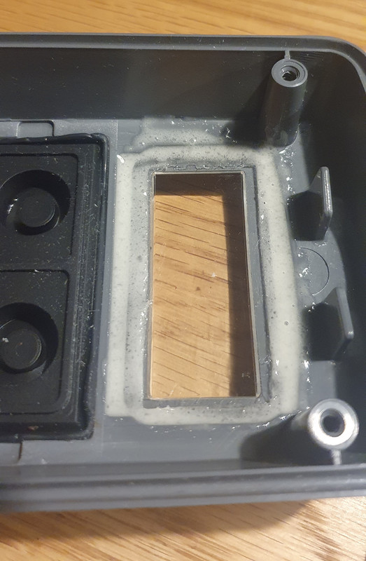

Zadeva zalimana in sestavljena. Gumo sem moral malo obrezat ker vse skupaj ni sedlo lepo na sredino (rdeca puscica) sedaj je OK. Lepo se vidi tudi spoj kjer je plastika pocila. Z epoksijem sem zalimal kar vse skupaj, pušo, semering in na novo narejeno kovinsko podlozko (hvala @motorni). Prej je bla alu in mehka, ta bo zdrzala vec.
Preventivno sem nekaj epoksija nanesel še okoli spoja s steklom, ker, kot se spomnim, ste omenjali mozno puscanje.
Sestavljeno še ni, bom počakal, da se epoksi posuši.

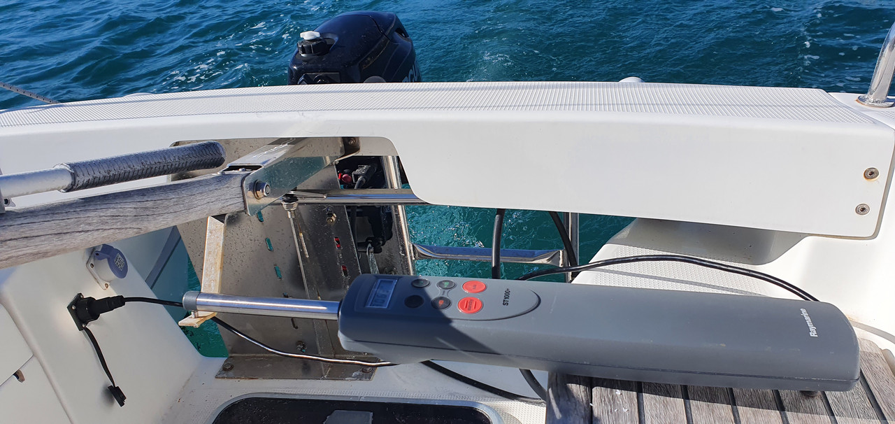

Po 30 letih uporabe mi je odšel raytheon AH800. Pri SVB sem kupil raymarine ST2000 in ga navdušeno nainstaliral. Na prvi pogled je delal perfektno. Prišlo pa je presenečenje. Po par urah brezhibnega delovanja mi je barka na mirnem morju počasi spreminjala smer. Ko je nekaj časa vozila več kot 20° narobe, se je na avtopilotu vklopil alarm. To se je potem še večkrat ponovilo. Na netu sem izbrskal, da je to znana napaka pri ST2000. Ker je bil v garanciji, so mi ga na servisu v Portorožu brez težav zamenjali za novega. Na hitro sem ga preiskusil in je navidezno delal perfektno. Ko sem se odpravil na pot na južni Jadran sem po nekem času ugotovil, da ni vse OK. Ko je polegel veter, se je obnašal čudno. Kljub temu, da je jadrnica perfektno držala smer, tudi brez avtopilota, je ta, ko sem ga priklopil, izvajal nonstop zelo kratke premike levo-desno. Mal sem spremenil nastavitve »gain« in »dumping«. To ga je nekoliko umirilo, ampak ne tako, kot sem pričakoval. Potem se je spet ponovila napaka, zaradi katere sem prejšnji avtopilot reklamiral. Ob tem, da je kar naprej malo migal levo-desno, prestal občasno držati nastavljeni smer in tega ni poskušal popraviti. Ugotovil sem, da ga lahko spravim v normalno delovanje tako, da v »standby« premaknem palicu v skrajnje položaje noter-ven in potem spet zaženem. Mal me je strah, ga spet zamenjati v garanciji za novega, ker nisem zdaj prepričan, da bo nov brezhiben. Ko se takšna napaka pokaže nepričakovano nasred noči med otoki, ni prav prijetno.
Prosim za nasvet N. T., kaj narediti. Bilo bi smiselno in možno, da ga prinesem v Trzin v Harpoon?

OdgovorNapisal/-a Budra » So Okt 11, 2025 09:22
Sem. Ker se zadeva ni uredila, sem kalibracijo še 4x ponovil. Tisto skretanje iz nastavenega kurza pa se pojavlja nepredvidljivo. Poskušal sem ignorirati alarm da vidim, če bo avtopilot na koncu kurz popravil. Ni se nikoli zgodilo. dejansko je vozil v krog. Sicer nisem pustil, da krog dokonča in sem da po spremembi za 90° "resetiral". Ni omagal le preklop v "standby" in ponovni vklop. Moral sem vedno narediti uvlačenje in izvlačenje palice v standbayu s pritiskom na + in -. Nisem pa poskušal fizični izklop iz elektrike. Včasih je držal nastavljeni kurz tudi po več ur pravilno.
Gain sem pri kalibraciji nastavil tako, da pri spremembi za 40° "prestreli" približno 5° (kot piše v navodilih). Kljb temu mi med plovbo pogosto, po prisku na + ali - 10°zanjihal tudi za 20°. Včasih pa ne. Očitno se noter nekaj zatika.
