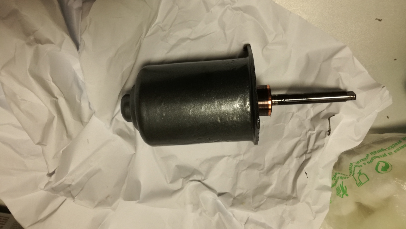

Glede na ceno sklepam da so v tem pokrovčku nalepljeni trajni magneti in je to obenem tudi stator. Tega ne smeš greti niti preveč tolči po njem, ker ti bodo magneti oslabeli ali celo odpadli. Očisti s krtačo ali s peskanjem in nato dvakrat premaži z epolorjem HB ali podobno 2k epoksi osnovo, da dobiš dovolj debel sloj, če hočeš naslednjih 10 let mir. Nato pobarvaj zaradi lepšega, če hočeš.

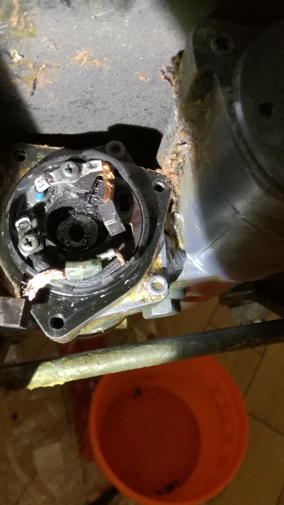

Hvala za nasvete. Sem ščistil, pobarval je ličar in na koncu sem s sprejem pobarvah pokrov. Sedaj imam težavo ker mi noče pravilno "sest". Ostaja malo lufta. Verjetno so tamali magnetki in šuštice nekako narobe naštimani...kakšen nasvet kako namontirat pokrovček da se bo lepo nasadil

Pri sestavljanju moraš biti pazljiv na krtačke. Prav tako je na koncu osovine, ki poganja pumpo, plastična puša, katero moraš pravilno namestiti na osovino, da rotor pravilno sede in poganja črpalko.
Glej sliko

Problem je v magnetkih, ker se ti ne "usedejo". Jaz sem to rešil s plastično ploščico, ki je bila na eni strani odrezana. Z njo sem pritisnil nastavljene magnetke dol, dal gor pokrovček in na koncu potegnil ploščico ven.

problem je ker se ne usedejo, tisti šuštici stalno tiste magnetke mečejo ven..nisem dobro razumel to s plastično ploščico

S tanko špagico zaveži oba grafita do konca v svoja ležišča, vstavi rotor in ga obrni, da se zaskoči v pumpo, pokrij in pri tem pazi, da ti rotorja magnet ne potegne spet ven. Komplicirano na prvi pogled ampak ko osvojiš je čist enostavno.
