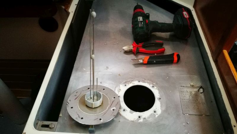

omas napisal/-a:Kje si dobil gumijasto tesnilo? Imam en večji pokrov nad motorjem na barki ki je privit in sem ga zatesnil z gumipenom vendar ne tesni dolgo. Ta gumipen je pena in čez čas ostane stisnjena. Ni več prožna, zato ne tesni dolgo.
Na mojih rezervoarjih:
- ni pritiska vode na zgornjo površino, če že malo pljuska, je to majhen pritisk;
- medij je voda, ne pa kakšen dizel;
- tako površina zgornje plošče rezervoarja kot okroglega pokrova sta povsem ravni (v okviru toleranc seveda).
Tesnilo sem naredil sam iz tehnične gume debeline 2mm, se dobi v rolah, recimo v Merkurju, širina role kakih 100 ali 120cm, imajo pa tudi druge debeline. Izrezal natančno okroglino z olfo, premer 16cm kot že omenjeno, luknje za vijake pa z orodjem luknjačem.
Evo slika rezervoarja in pokrova, brez gumijastega tesnila. Originalni senzor za nivo na sliki je deloval obupno slabo, tako da imam novega.
