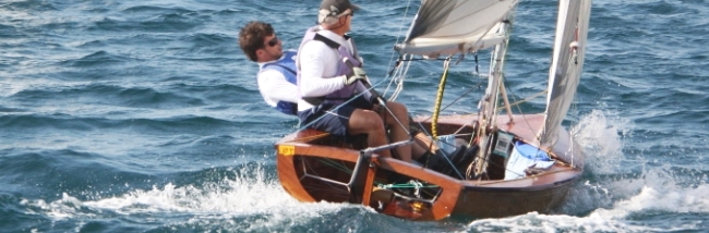

Recimo FJ:
Pri takih - kolikor se spomnim, se že nekaj časa nisem obračal - obrneš približno v veter, stopiš na ploščo kobilice, da se jambor začne dvigati iz vode in splezaš čez rob - in ko jadra potegnejo, hitrost sprazni vodo iz kokpita.
