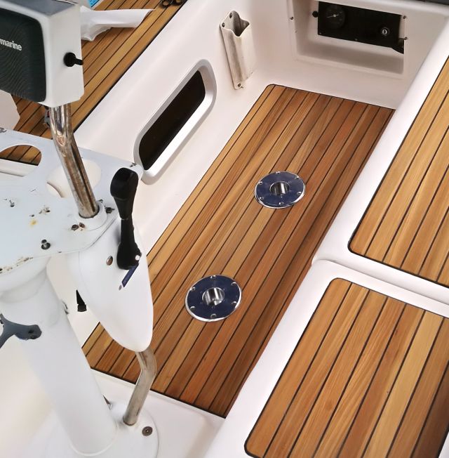

Dobi se okrogla flanša, ki ima poglobljen cilindrični utor, enih 7cm

modro morje napisal/-a:Dobi se okrogla flanša, ki ima poglobljen cilindrični utor, enih 7cm
Tako imam jaz, je odlično, v luknjo vtakneš cev, ki je na koncu malo konična in na cev mizo, katera se lahko tudi zavrti, v minuti postavljeno in ravno tako pospravljeno, ko ni več v uporabi pa je luknja zaprta z čepom, ki je popolnoma raven z leseno rešetko.

OdgovorNapisal/-a modro morje » Sr Jul 21, 2021 23:59
Evo takole:
Tele flanše se dobijo recimo v Mixi Caravaning v Šentjurju pri Kranju. So aluminijaste in majo to slabost, da niso nič ali slabo eloksirane, pa zlo kmal ratajo motne, skratka se ne svetijo več kot tele na sliki. Je pa seveda treba luknjo narest v poliester oziroma tikovino, pa jo dobr zatesnit, recimo s siko. Cena za eno samo okoli 6 Eur. Miza na stebrih s koničnimi konci je vsaj pri meni zelo stabilna, in se takoj sestavi in razstavi. Ko je miza razstavljena, imam ploščo od mize pokonci zataknjeno kar za cevne nosilce biminija pri stranski ograji.
